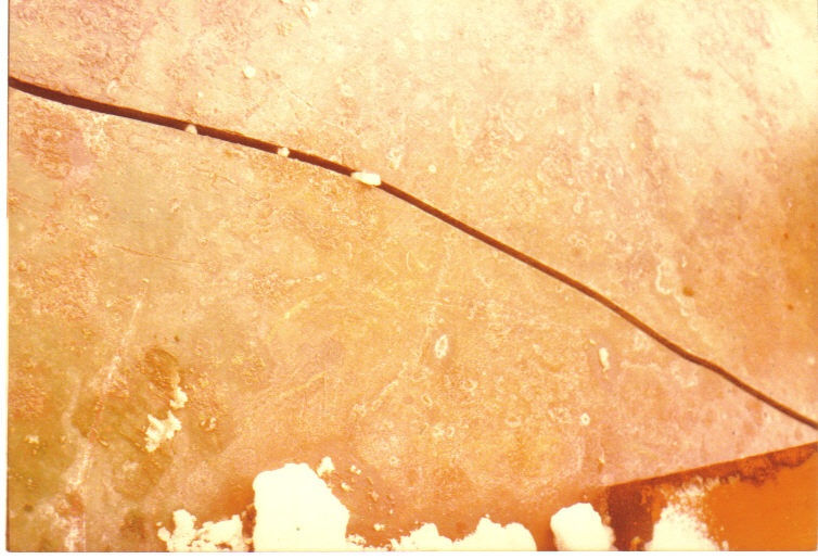

25 Şubat 1982 mevki St Lawrence körfezine girişten yaklaşık 8 saat sonrası, rota Port Cartier buğday yüklemesi. Saat 18:40 LT civarında Akşam yemeğinde büyük bir kırılma çatlama sesi geldi. Yapılan kontrolde çatlağın yaşam mahalli ile no.7 Ambar arası sancak tarafta, Ambar ağzı hizasından sancak tarafa ilerleyip bordayı dönerek su seviyesinin altın doğru ilerlediği görüldü. Şansımız varmış ki karine'ye dönmemiş.  Çatlağın güverte üzerinde başlangıcı varmış (bunu sac analizlerinden sonra söylediler)
8 -9 kuvvetinde hava var ve geminin kıç tarafı su'dan yükselip su üzerine adeta düşüyordu.
Geminin bulunduğu yerde 8 ile 9 kuvvetinde hava var, dış ortam sıcaklığı ölçebildiğimiz kadarıyla  eksi 18 santigrat derece ve duyduğum rüzgar sürati 70 knot. Gemi bünyesindeki titreşim vb engellemek ve genel kontrol için Ana Makine stop edildi.

Güvertede çatlak tespit edilince çatlağın ucuna 25 mm matkap ile delik açtık. Daha sonra yetkili bir survey "aklınızda bulunsun bu gibi durumlarda çatlağın ucuna oksijen-asetilen kullanarak  sıcak kesme ile en az 10 cm'lik delik açın" şeklinde bilgi verdi.

Limanda bulunduğumuz sürede çatlak üzerine güvertede iki adet ve sancak borda üzerine üç adet T formunda payanda kaynatıldı. Rıhtımdan ayrıldık bize eşlik edecek Coastguard gemisi baş tarafa yanaşıp demir çapasına takılan kalın çelik halatı kesti ve beraberce ağır yol ile New York'a gittik. Bayonne'da taş havuza aldılar ve çatlak olan borda sac'ı değiştirildi.
